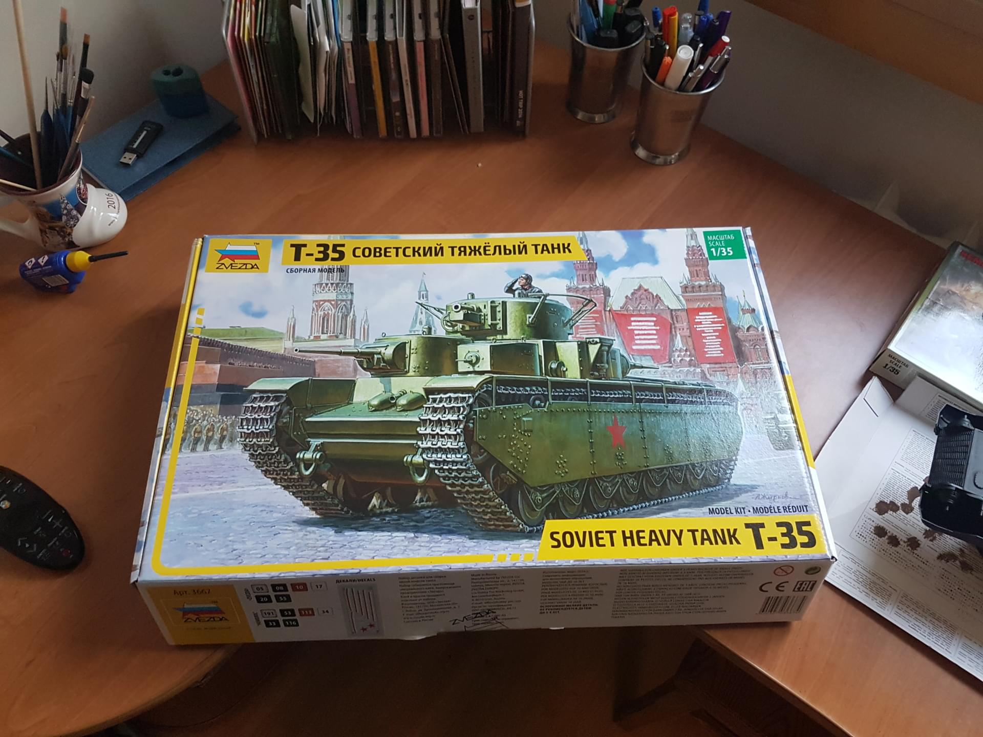

Wysłany: 2017-12-09, 20:20
Padł mi kompresor... ale już mam nagrany na jutro nowy więc w ten weekend jeszcze podłubię przy Królewiczu.
Będąc dzisiaj w sklepie po farby nabyłem nowy nabytek...nigdy za bardzo nie przepadałem za ruskimi ale akurat ta konstrukcja wzbudziła moje zainteresowanie. T35 wielki i strasznie wadliwy czołg ale za to jaki monumentalny. Z braku możliwości malowania Tygryska możliwe że jeszcze dziś zacznę wielkoluda.
Porównanie z King Tigerem
Wiek: 39
Dołączył: 02 Sie 2006
Skąd: Biała Rawska
Wysłany: 2017-12-09, 20:23
T-35 to bardzo ciekawa konstrukcja, chociaż sprawdzał się głównie na paradach w boju bywało dużo gorzej. Chętnie popatrzę jak powstaje to monstrum.
