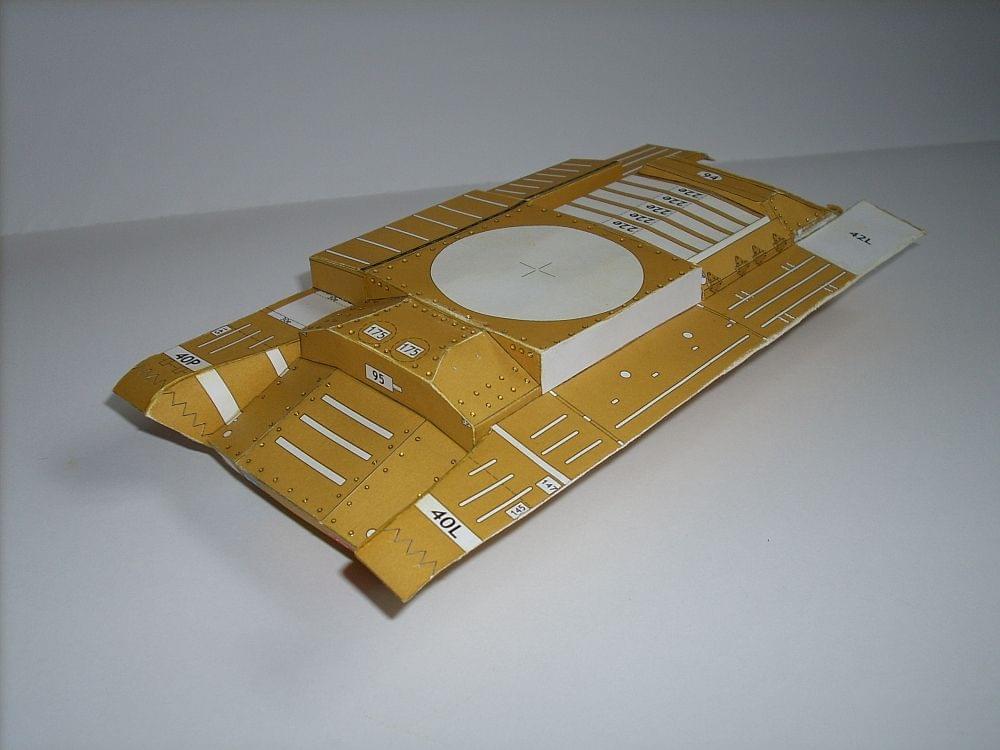

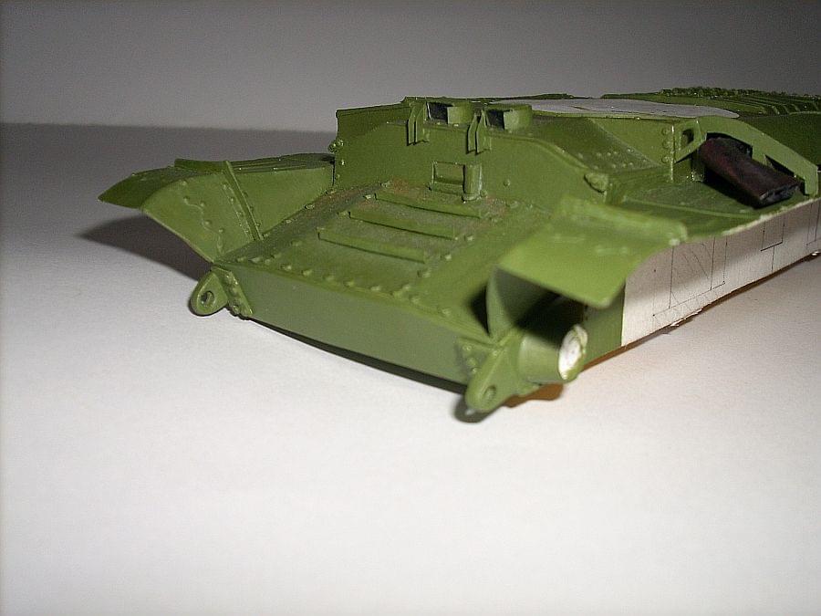

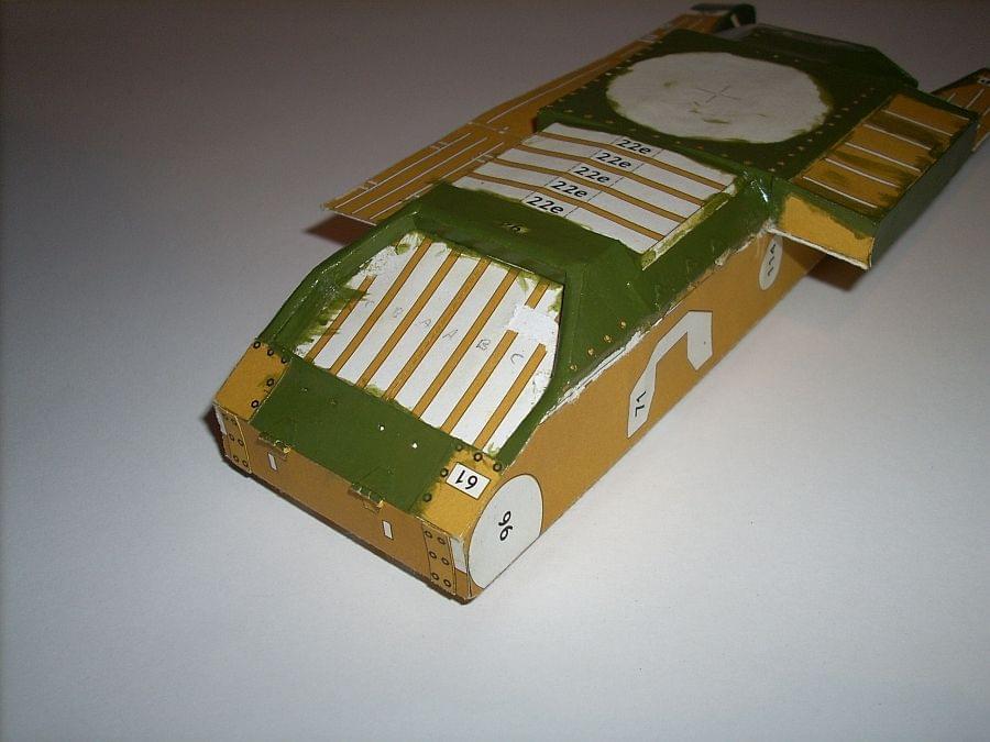

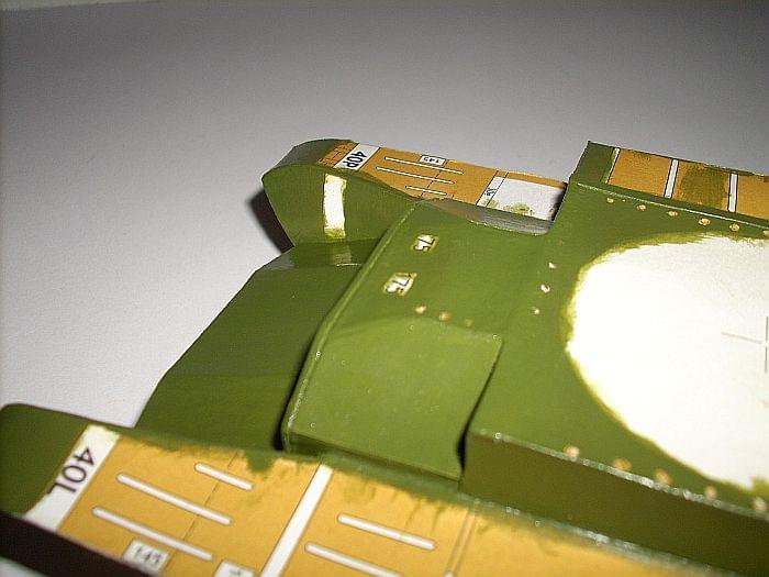

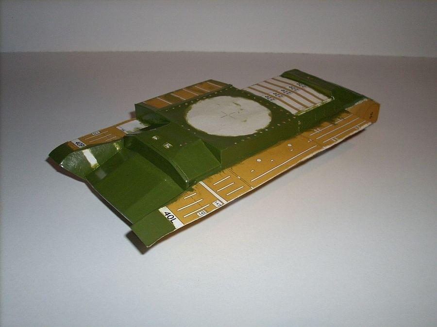

								autor: Ming » 2011-09-10, 14:18
Na dzień dzisiejszy Bishop wygląda tak

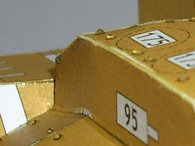

Tył pojazdu jest właśnie poprawiany i częściowo demontowany. Brakuje jeszcze śrub. Lewy błotnik lekko opadł ale tylko dlatego, że nie przykleiłem jeszcze części które go podtrzymują. Ze względów praktycznych zostały odcięte boczne osłony gąsienic. Zostaną założone dopiero bo skończeniu układu jezdnego. Kadłub został onitowany za pomocą kleju CR.
Na tym zdjęciu można zobaczyć praktycznie niewidzialne nity.
Model czeka na odpowiednie farby. Do następnego
Pozrdawiam, Mateusz

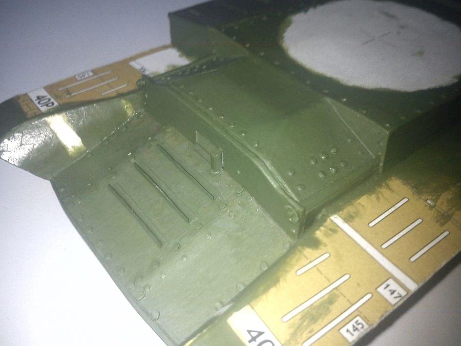

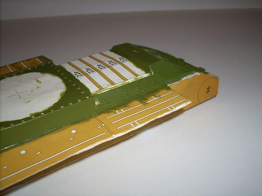

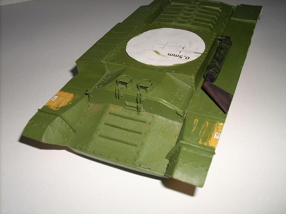

								autor: Ming » 2011-10-16, 10:03
			Postanowiłem, że mojego Bishopa przemaluję na barwy 8. Armii/XIII Korpusu/24. Pancernego Pułku Polowej Królewskiej Artylerii... czyli na zielono
 Płytę nad przedziałem silnikowym będę robił we własnym zakresie bo ta zaprojektowana przez autora uległa demolce :->

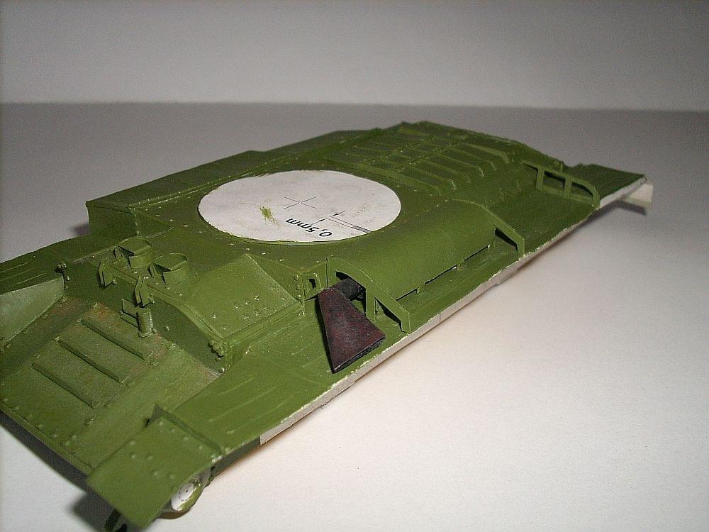

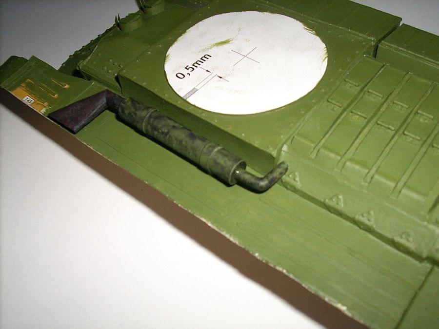

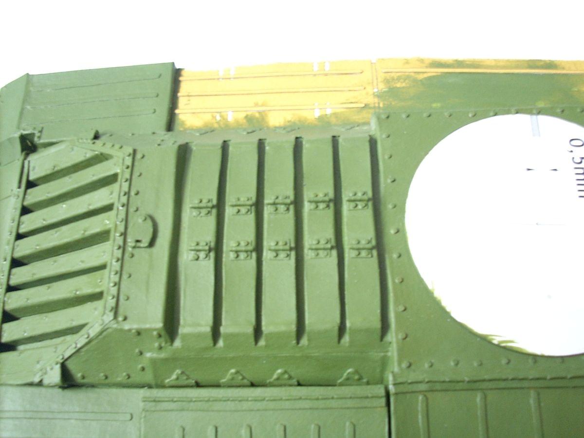

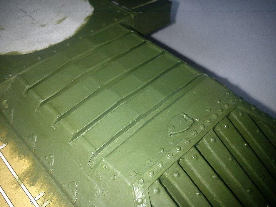

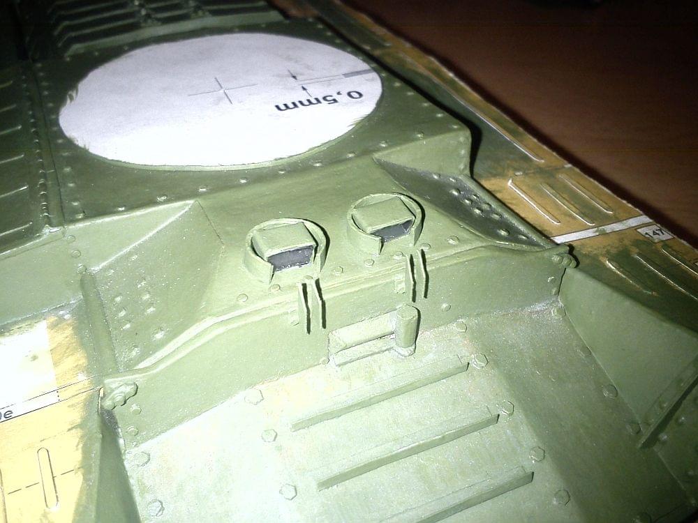

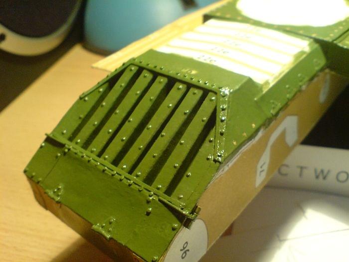

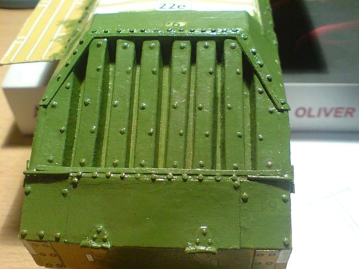

								autor: Ming » 2011-12-03, 14:34

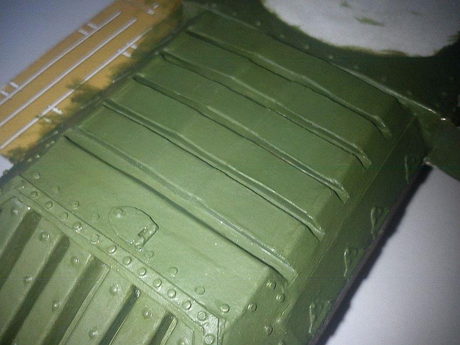

Nadal pracuję nad pokrywą przedziału silnikowego. Zdjęcia, które zamieszczam są robione aparatem w komórce, bo moja cyfrówka nie wyrabia przy słabym świetle. Sama pokrywa będzie jeszcze trochę poprawiona. Brakuje mi tam jeszcze parę drobiazgów.
- Posty: 2109
- Rejestracja: 2006-08-02, 22:06
- Lokalizacja: Biała Rawska
						#21
						Post
								autor: el_paw » 2011-12-03, 23:58

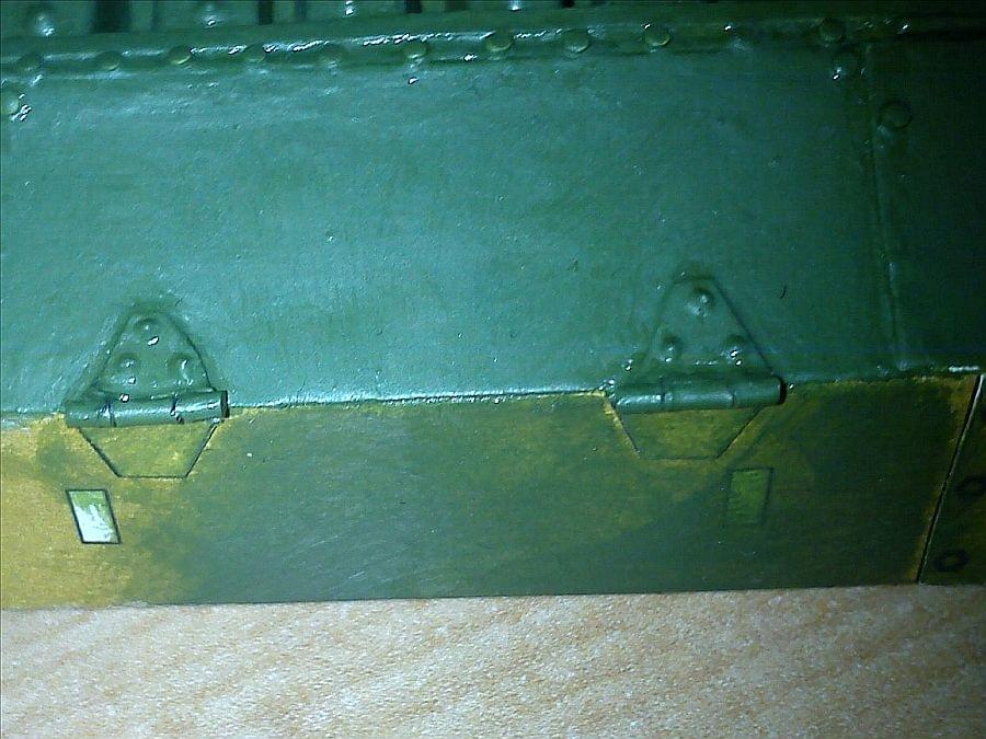

			Czołem
Ja na każdy papierowy nit nakładam kropelkę rzadkiego wikolu, wtedy się fajnie "wyoblają".
Trochę krzywe te zawiasy, może sprubój je wykonać z izolacji jakiegoś cienkiego przewodu
Malujesz pędzelkiem?
Ming pisze:moja cyfrówka nie wyrabia przy słabym świetle
Moja też tak ma i już trzy modele czekają na fotki
Czekam na dalsze postępy.
								Ming
- Posty: 579
- Rejestracja: 2008-11-19, 20:49
- Lokalizacja: Staszów/Kielce
						#22
						Post
								autor: Ming » 2011-12-04, 10:37
Fajny pomysł z tym wikolem. Przeglądając zdjęcia archiwalne zauważyłem, że nity na kadłubie są płaskie. Zastanawiam się czy nie są to czasem śruby. Dlatego wolę zrobić płaskie nity niż wycinać tyle śrub
Trochę krzywe te zawiasy, może spróbuj je wykonać z izolacji jakiegoś cienkiego przewodu
No rzeczywiście, zawiasy są trochę krzywe. Zaraz coś z tym zrobię
Tak. Gdy zobaczyłem jak radzą sobie niektórzy modelarze bez aerografu to też postanowiłem malować pędzelkiem
  Poza tym, aerograf to całkiem droga rzecz

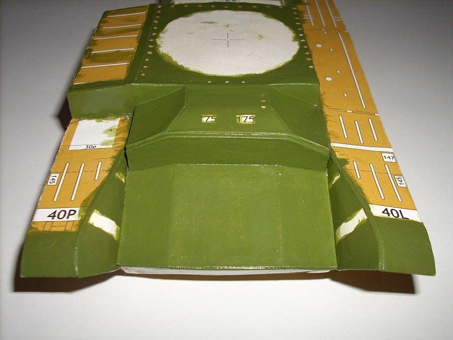

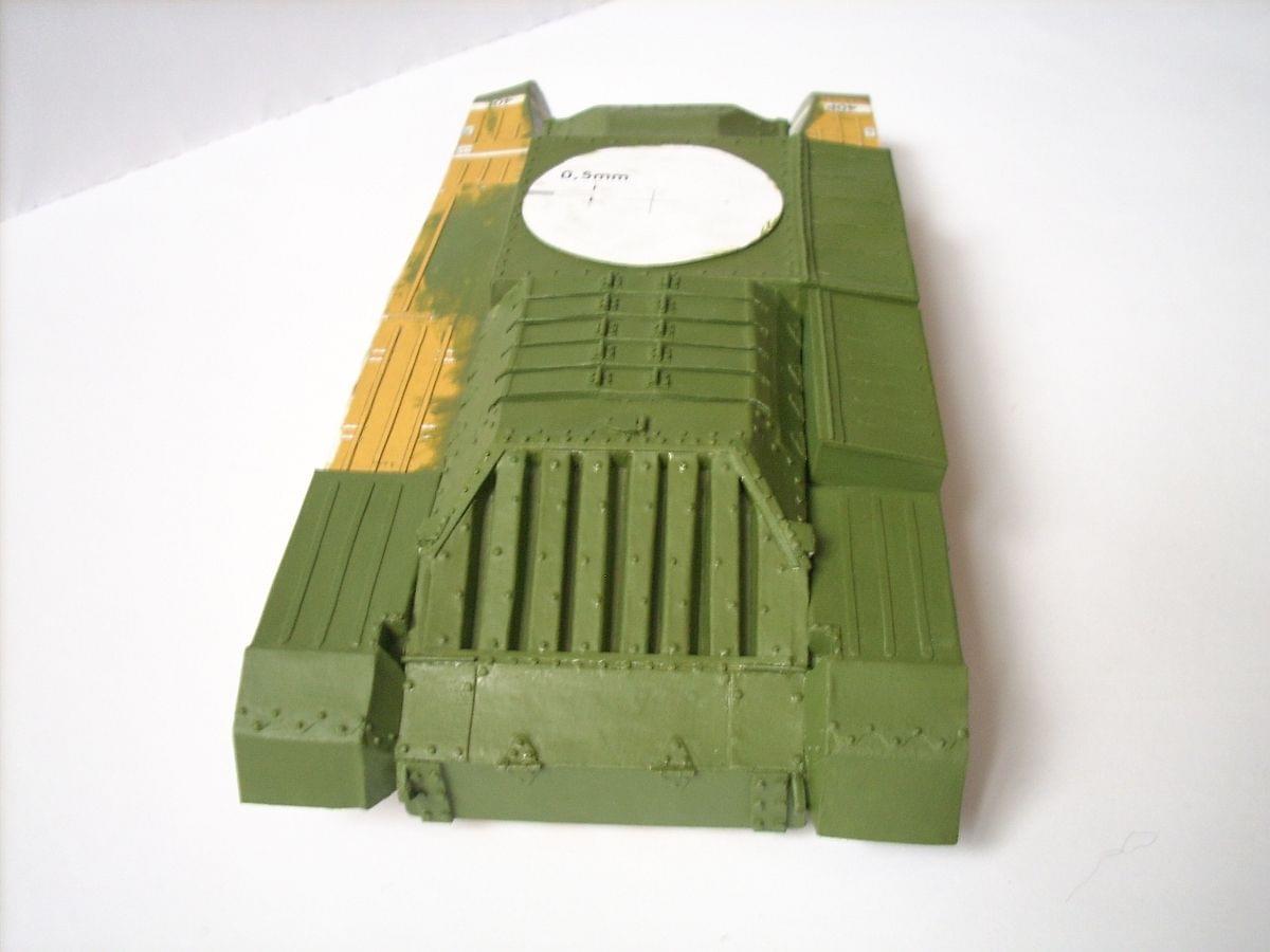

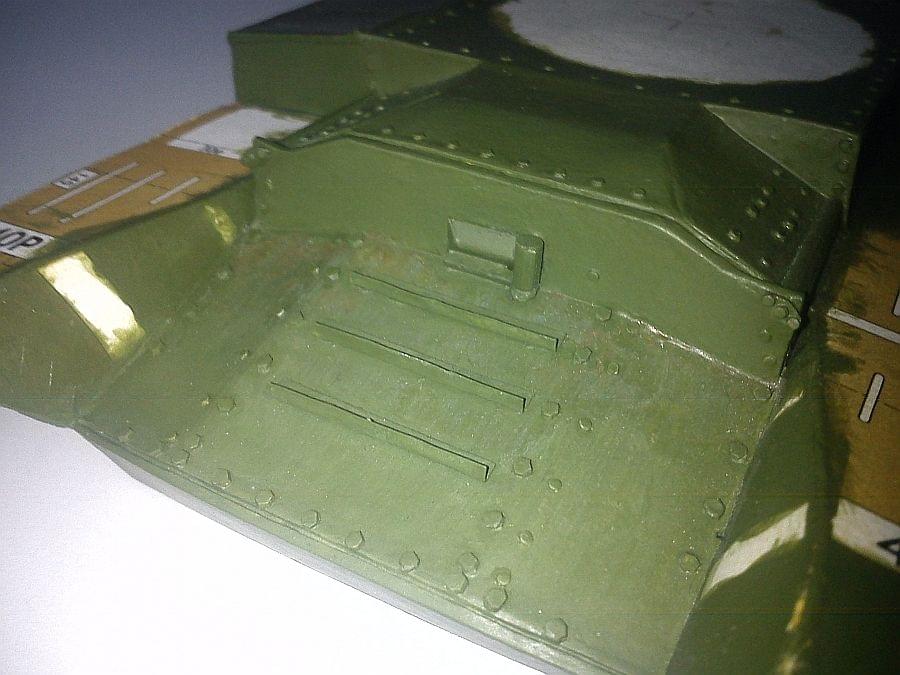

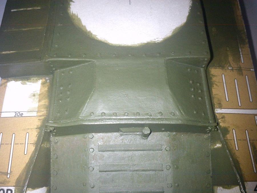

								autor: Ming » 2011-12-23, 11:19

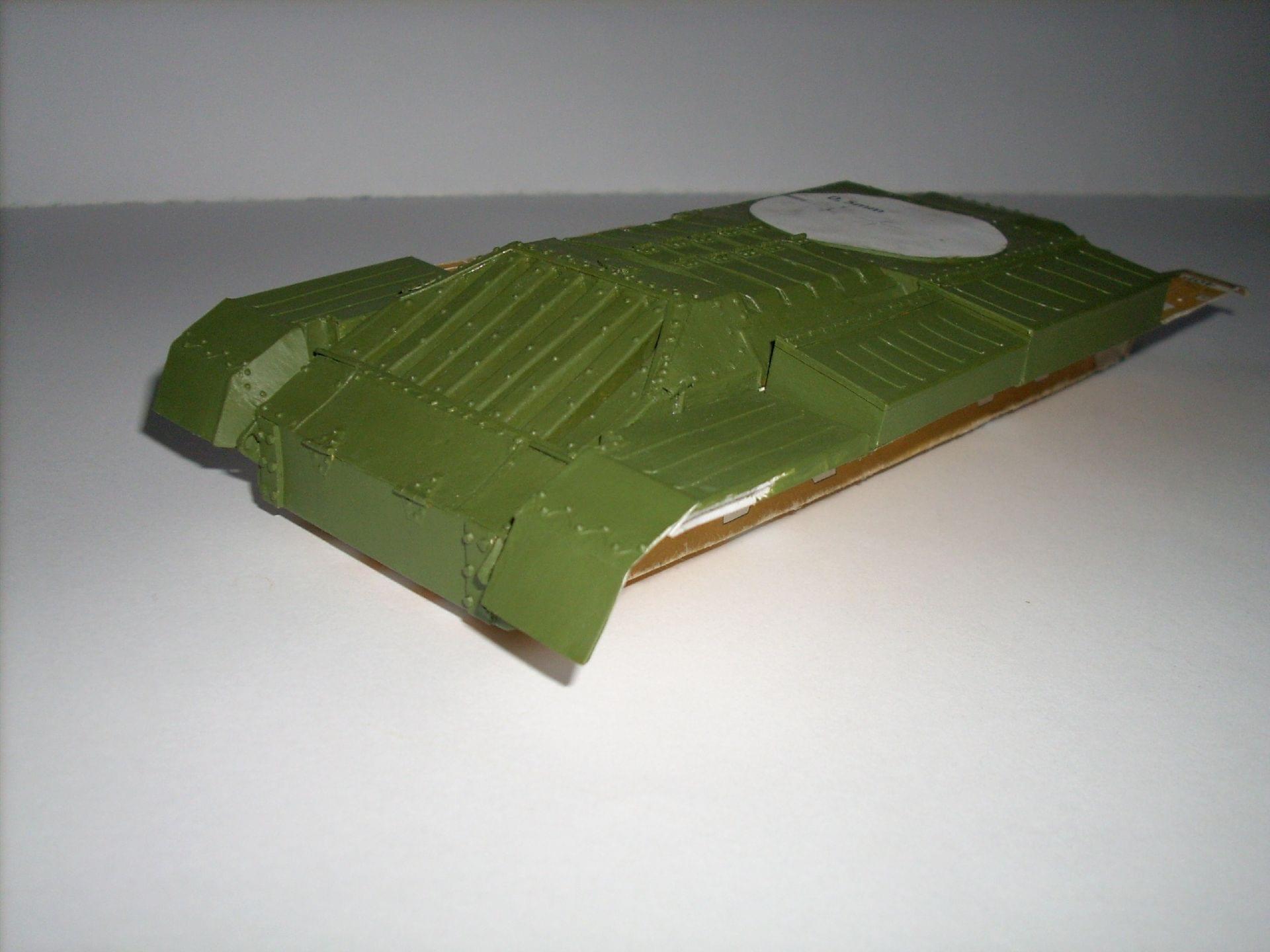

Kolejna aktualizacja. Na kilku zdjęciach widać moje pierwsze próby brudzenia modelu. Czy udane, nie wiem. Cały kadłub został zmatowiony. Co do gąsienic zdecydowałem się na kupno laserowych od Draf Model.
Chyba udało mi się trochę poprawić zawiasy
Będę miał teraz więcej wolnego czasu więc tępo prac pewnie trochę wzrośnie.
Życzę zdrowych i wesołych świąt

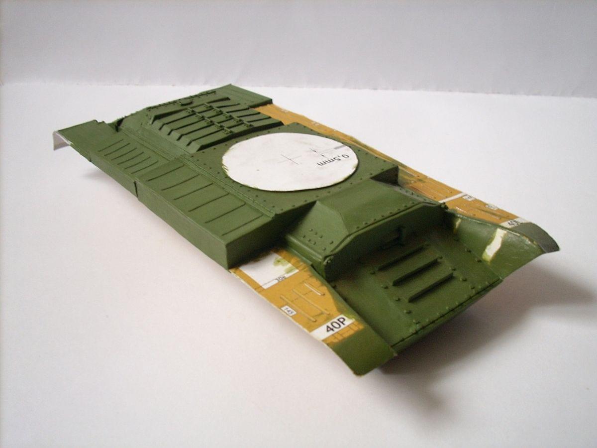

								autor: Ming » 2012-02-07, 16:33
Postanowiłem, że nie będę kombinował i pomaluję gąsienice Gun Metalem. Bolce do gąsienic zrobiłem ze szpilek, oczywiście przyciętych do odpowiedniej długości. Teraz czekam na Metalizer… Nieźle już zabuliłem w ten model xD, przy okazji wyposażając się w farby do malowania następnego – M13/40
Postęp prac:

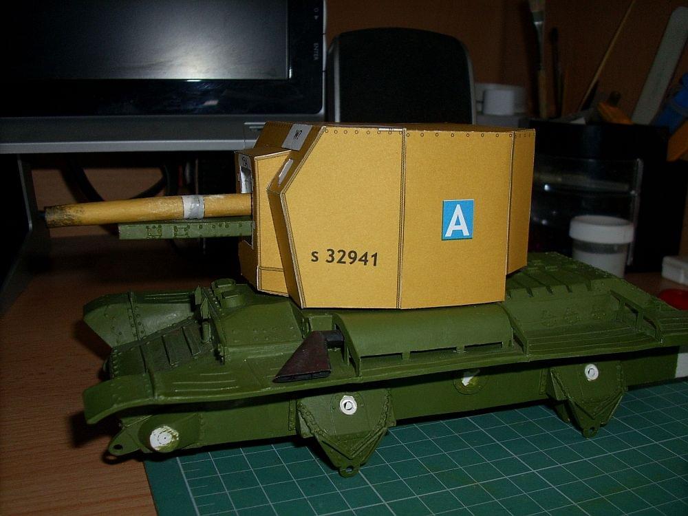

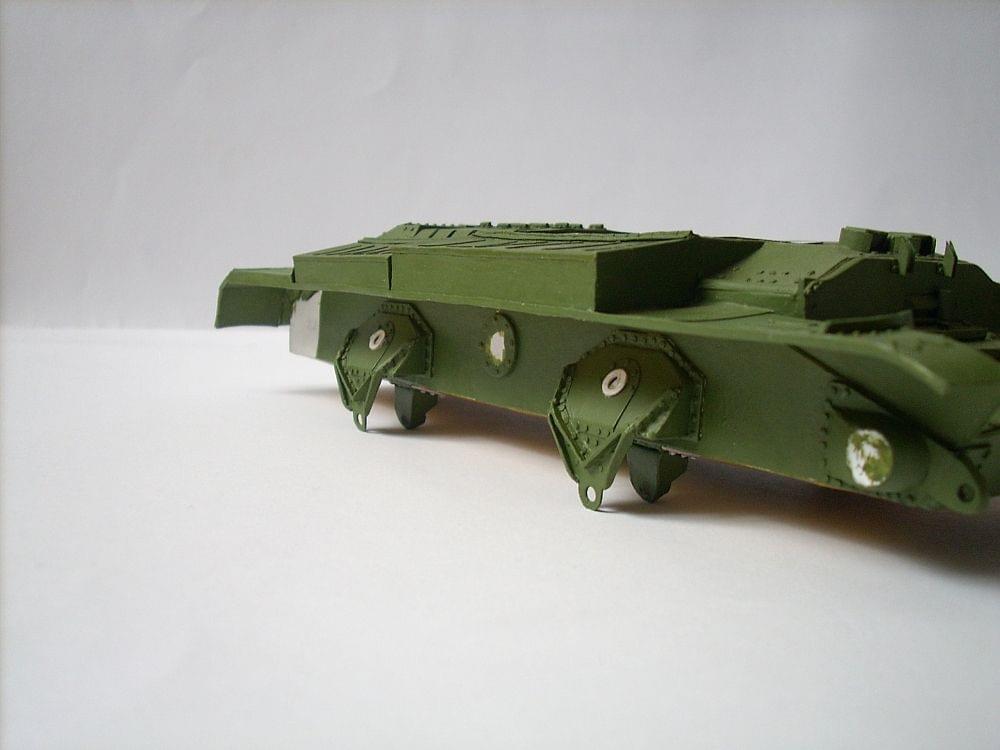

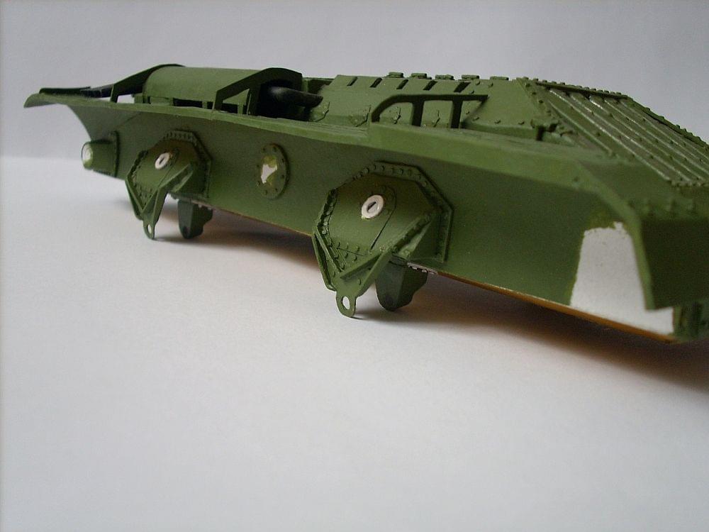

								autor: Ming » 2012-02-18, 14:06
Bishop stoi już na własnych nóżkach
  Wózki jezdne są mocno uproszczone więc trzeba było je trochę uzupełnić. Teraz zabieram się za wahacze.
Trochę mi się nudziło przy budowie układu jezdnego więc zrobiłem nadbudówkę. Lufa i cała nadbudówka nie są oczywiście jeszcze przyklejone. Jeśli chodzi o szkielet, to nie miałem większych problemów. Jedynie przednią część, trzeba było przyciąć o milimetr.
Do następnego

								autor: roland » 2012-02-20, 16:12
			Lufa wygląda na strasznie wymęczoną, może zwiń ją z czegoś cieńszego, np papieru ksero? Poza tym mam wrażenie, że jest lekko krzywa.
