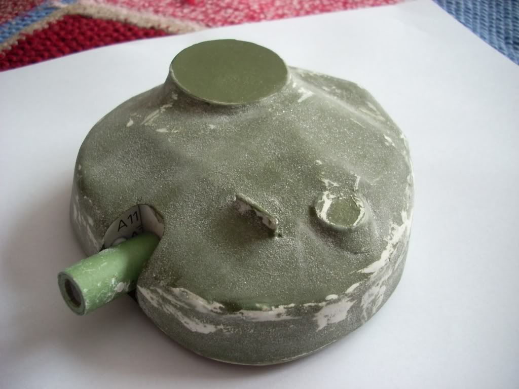

Jeszcze raz dzięki Wszystkim za pomoc.

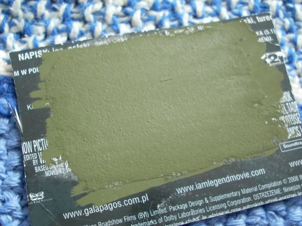

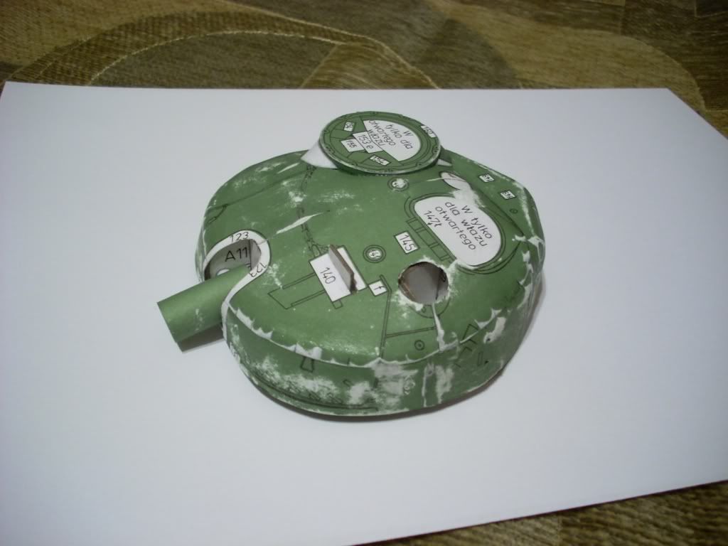

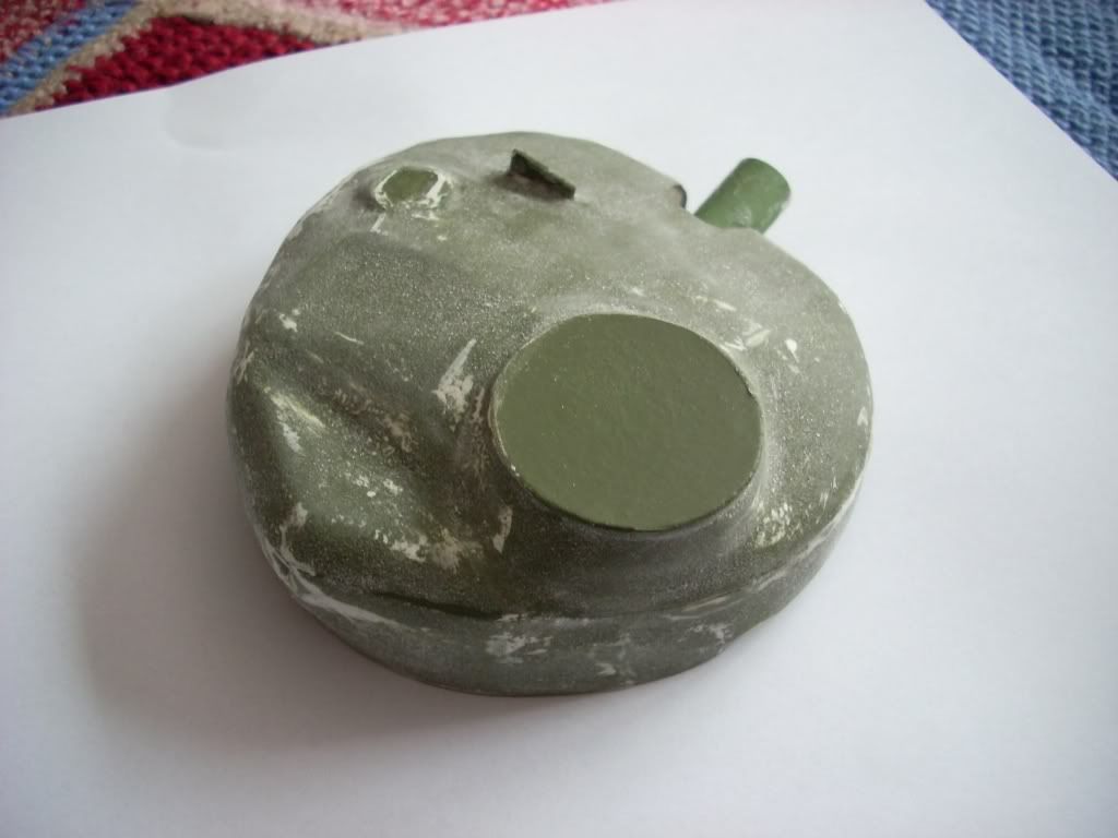

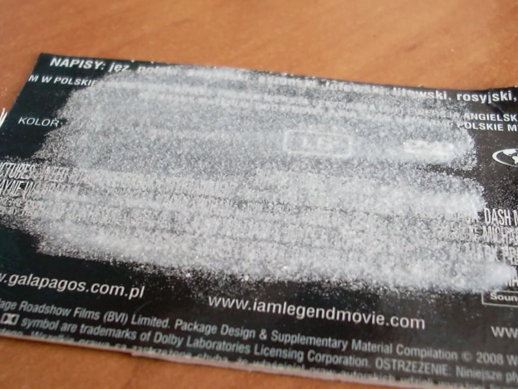

Przetestowałem metode ze sodą i efekt jak dla mnie jest niesamowity
Najpierw nałożyłem cienką wartswę kleju uniwersalnego, po czym zasypałem próbkę sodą
. Po paru minutach nadmiar sody dokładnie strzepałem.
Jak całość wyschła, powierzchnie lekko przetarłem drobnym papierem ściernym i całość pomalowałem.

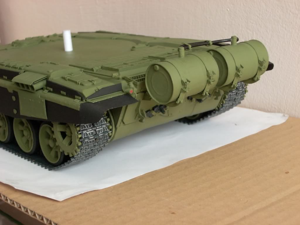

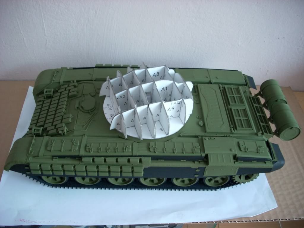

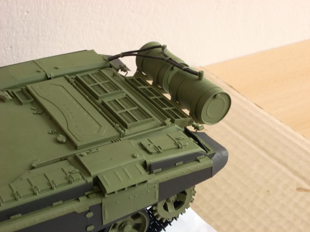

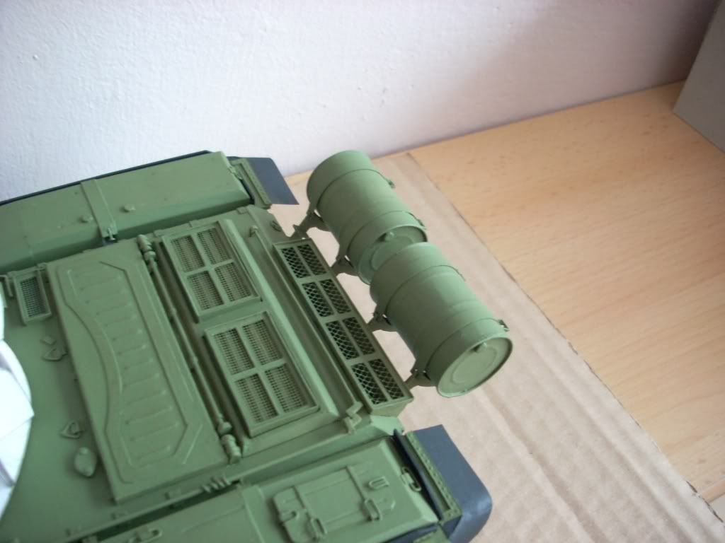

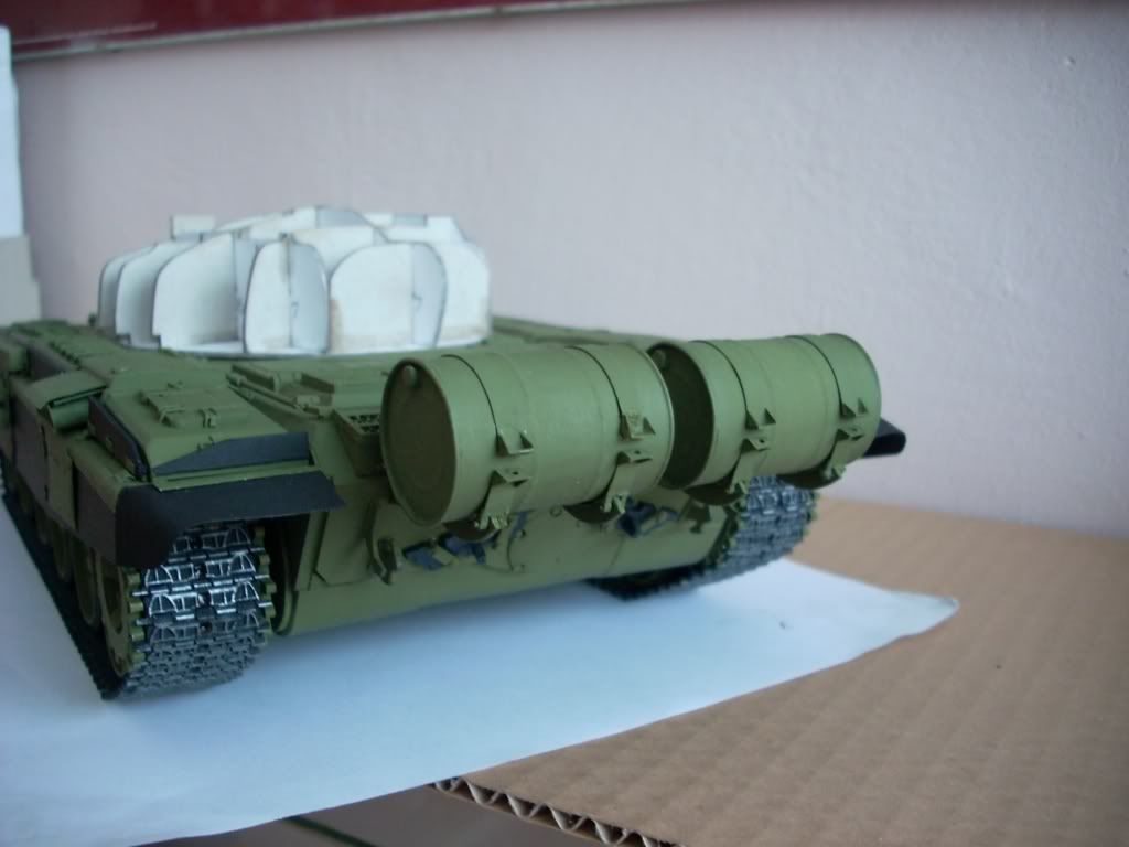

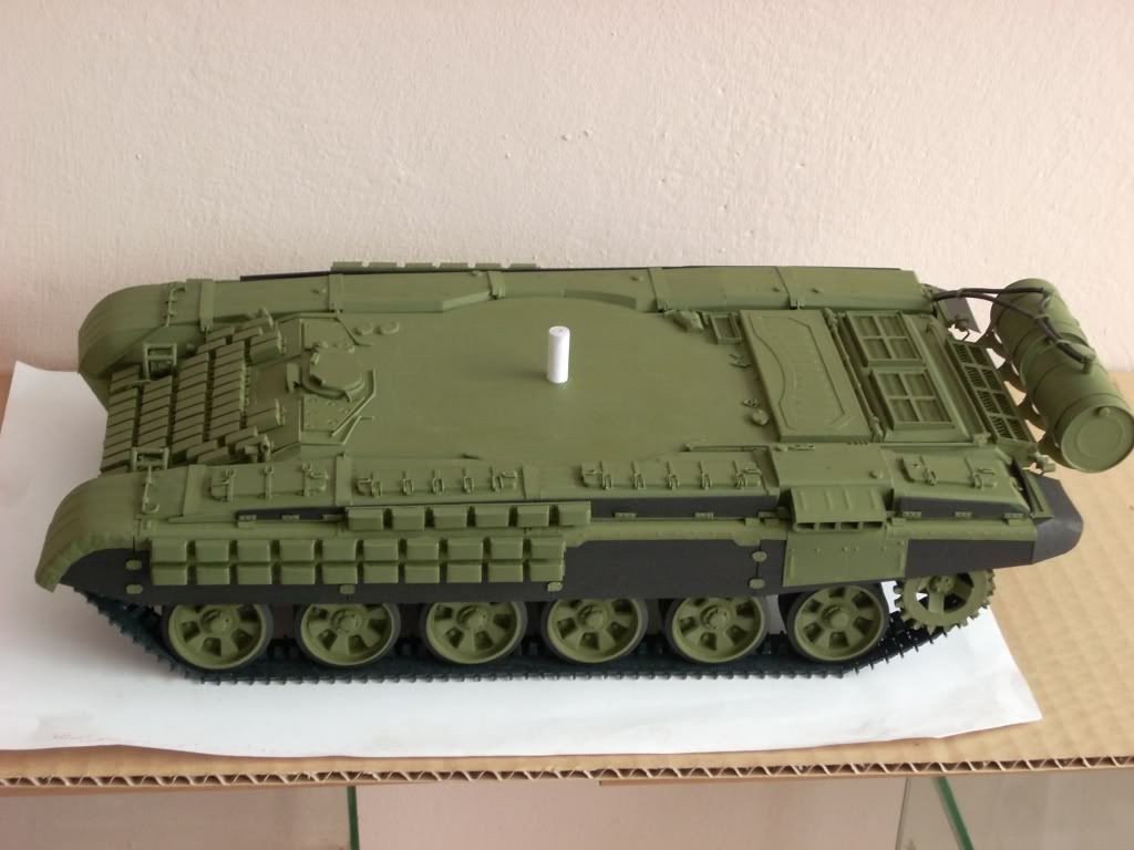

Na początek kilka zdjęć z ukończonych zbiorników paliwa oraz tylnych lamp.
Budowe wieży przedstawię w kilku najważniejszych krokach.

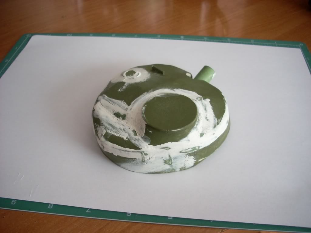

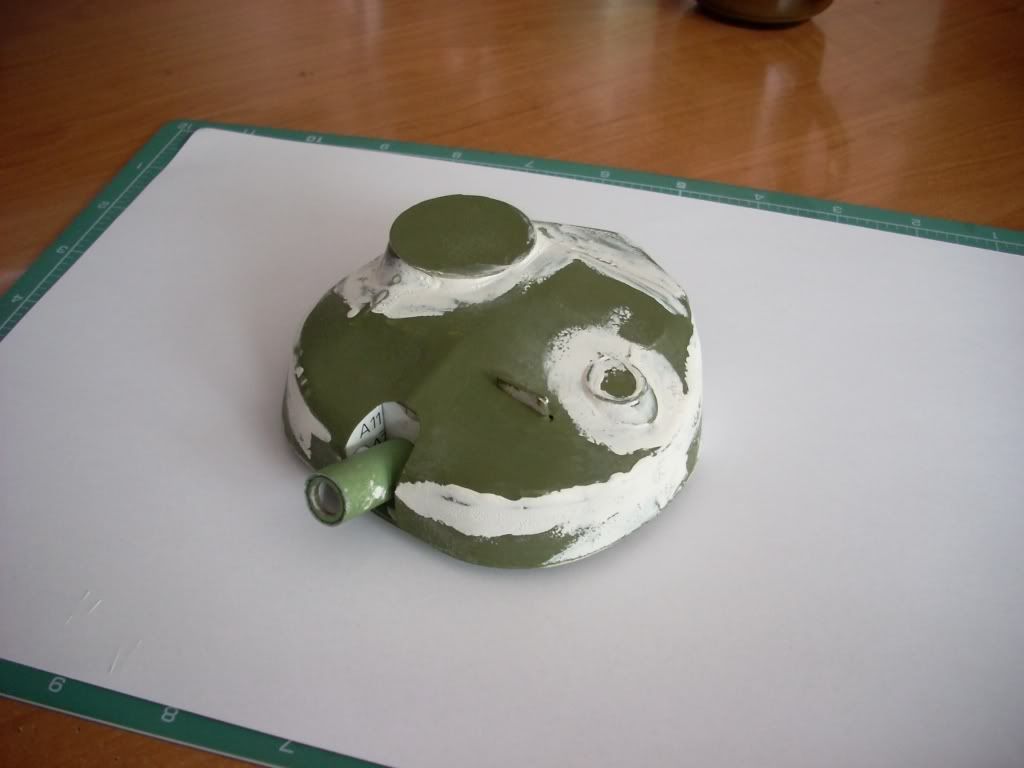

A więc na początek wieżyczka zaraz po sklejeniu.
Całość przetarłem papierem ściernym.
Po pierwszym szlifie całość pomalowałem lakierem olejnym, po czym znowu przeszlifowałem.
Następnie nałożyłem kolor, dzieki któremu było widać wszelkie nierówności. Wszystkie miejsca połączeń zaszpachlowałem i wyszlifowałem drobnym papierem ściernym.
Całą czynność powtórzyłem jeszcze raz.
Tytaj wygląd wieżyczki po ostatnim malowaniu

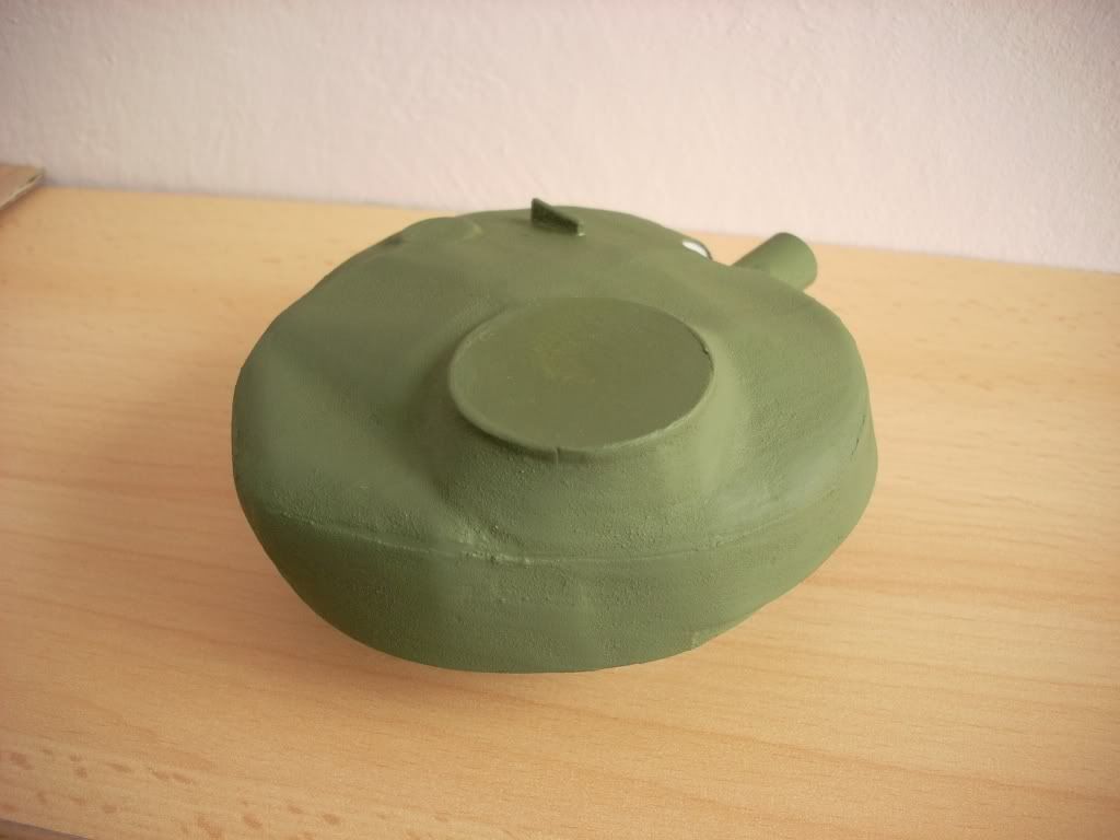

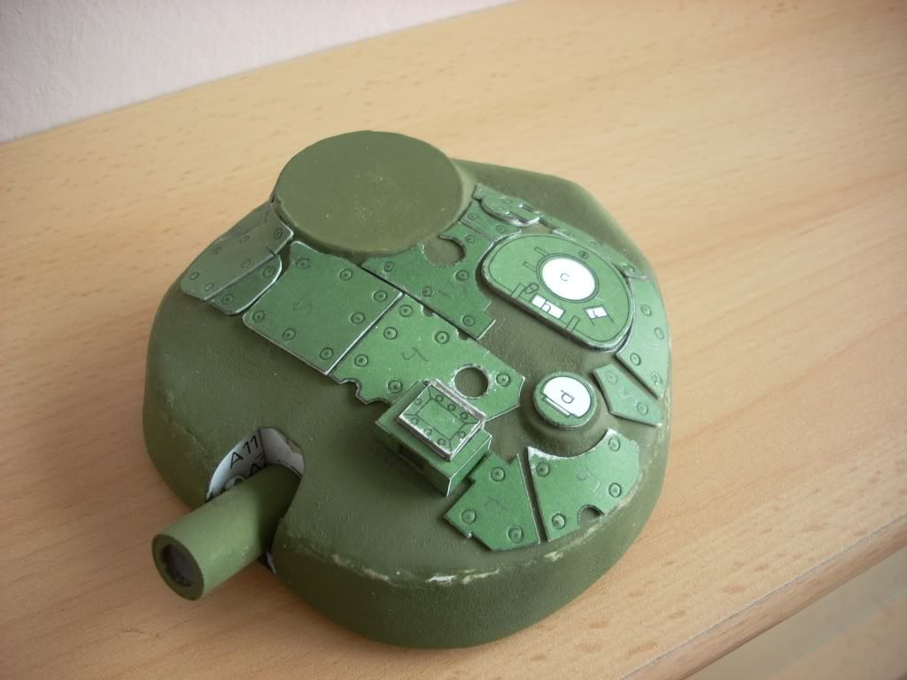

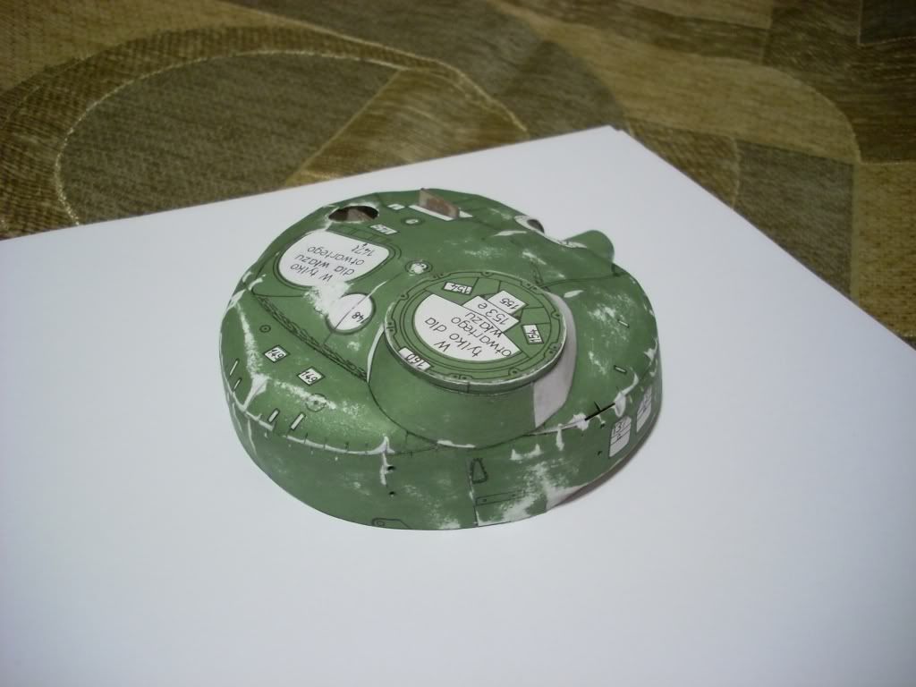

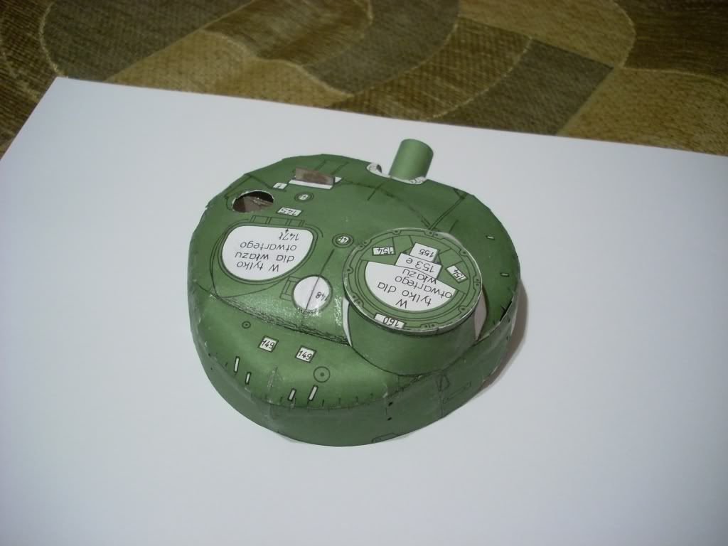

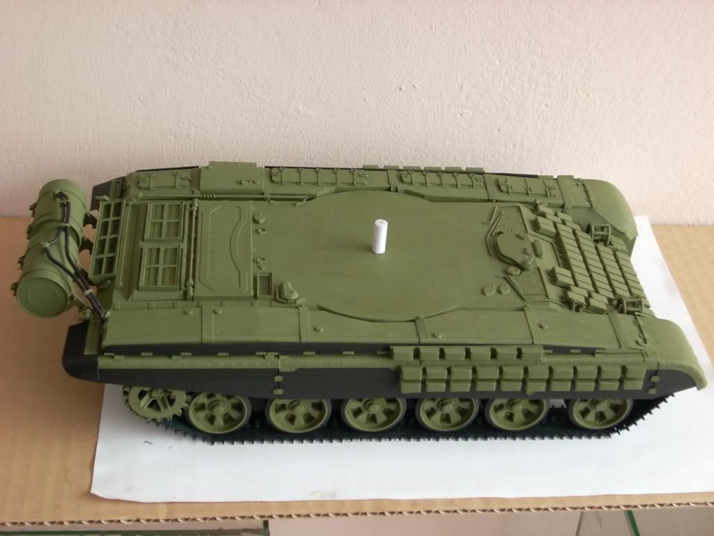

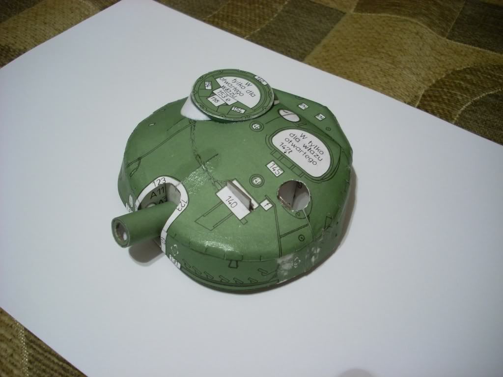

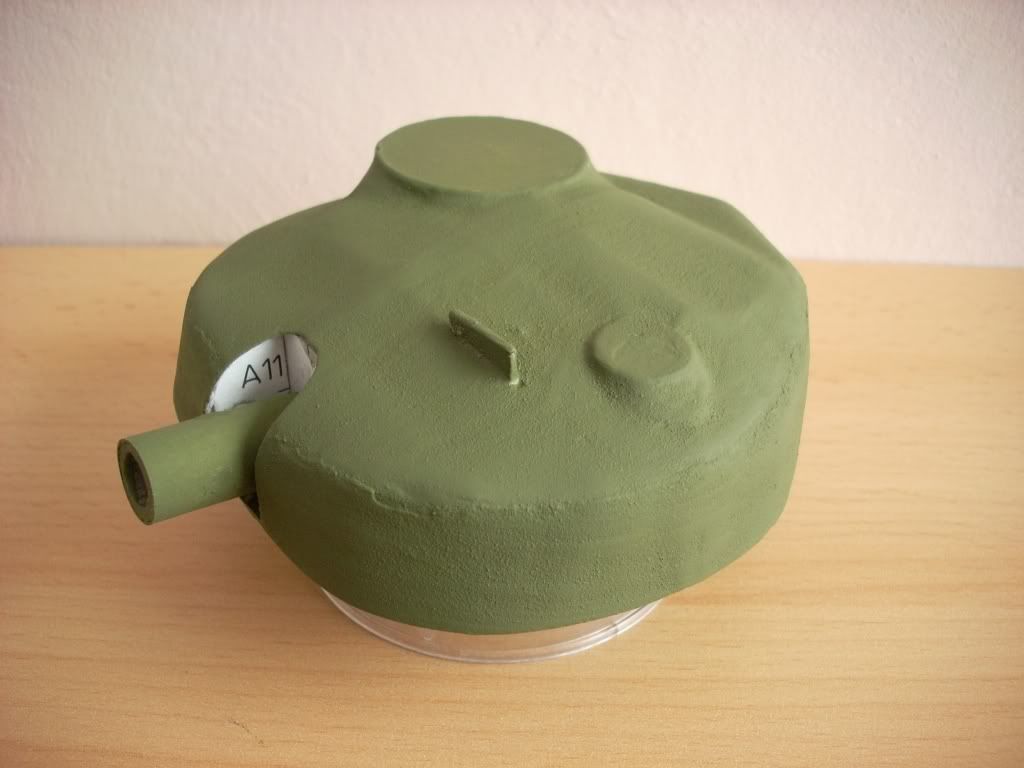

W tym momencie korzystając z Waszych rad, przystąpiłem do nadania wieży faktury odlewu.
W tym celu na całą wieże nałożyłem cienką warstwe kleju uniwersalnego, następnie całość dokladnie zasypałem sodą kuchenną.
Po wyschnięciu kleju wieże dokładnie oczyściłem z nadmiaru sody i calość delikatnie wyszlifowałem papierem ściernym
Na koniec całość pomalowałem kolorem.
