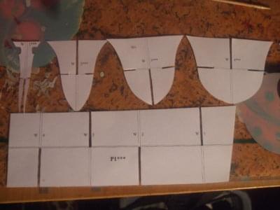

Najpierw wyciołem wszystkie części pierwszego segmentu:

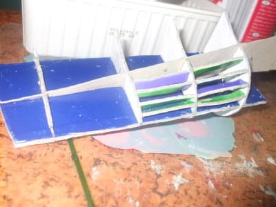

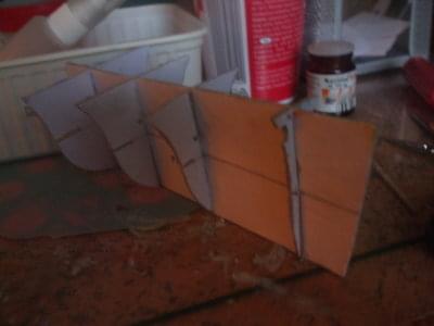

Przez 1 dzien zrobiłem 1 część kadłubu(prawie),zostały mi tylko wsporniki:

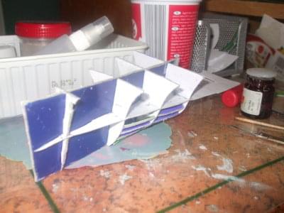

Po przyklejeniu Lewego wspornika+dodatkowe wsporniki:
Na zdjęciach niezbyt to dobrze wygląda ,ale w realu jest spox

Nie jestem specem od okrętów ale widzę tu kilka poważnych niedociągnięć. Po pierwsze jeśli to model od Hala to stosuj taką tekturę jaką zaleca, po drugie te wszystkie długie elementy czyli wodnice i wzdłużnice trzeba biło nakleić i wyciąć razem inaczej całą konstrukcja będzie "jeździć".

Okrętowcem nie jestem ale rzeczywiście podłużnice moim zdaniem powinienes nakleić na jeden kawałek kartonu. W tej chwili jedyne co możesz zrobić to skleić wszystkie podłużnice najpierw na styk a potem po obu stronach spoiny dokleić sklejki wzmacniające łączenie. Oczywiście zalej wszystko glutem inaczej Ci się rozjedzie.

No dobra a gdzie reszta? Podłużnica całego kadłuba powinna być na jednym kawałku tektury.

co do jednego kawałka to im chodzi o to abyś elementy P1, P2, P3, ... podkleił na jednym arkuszu tektury
