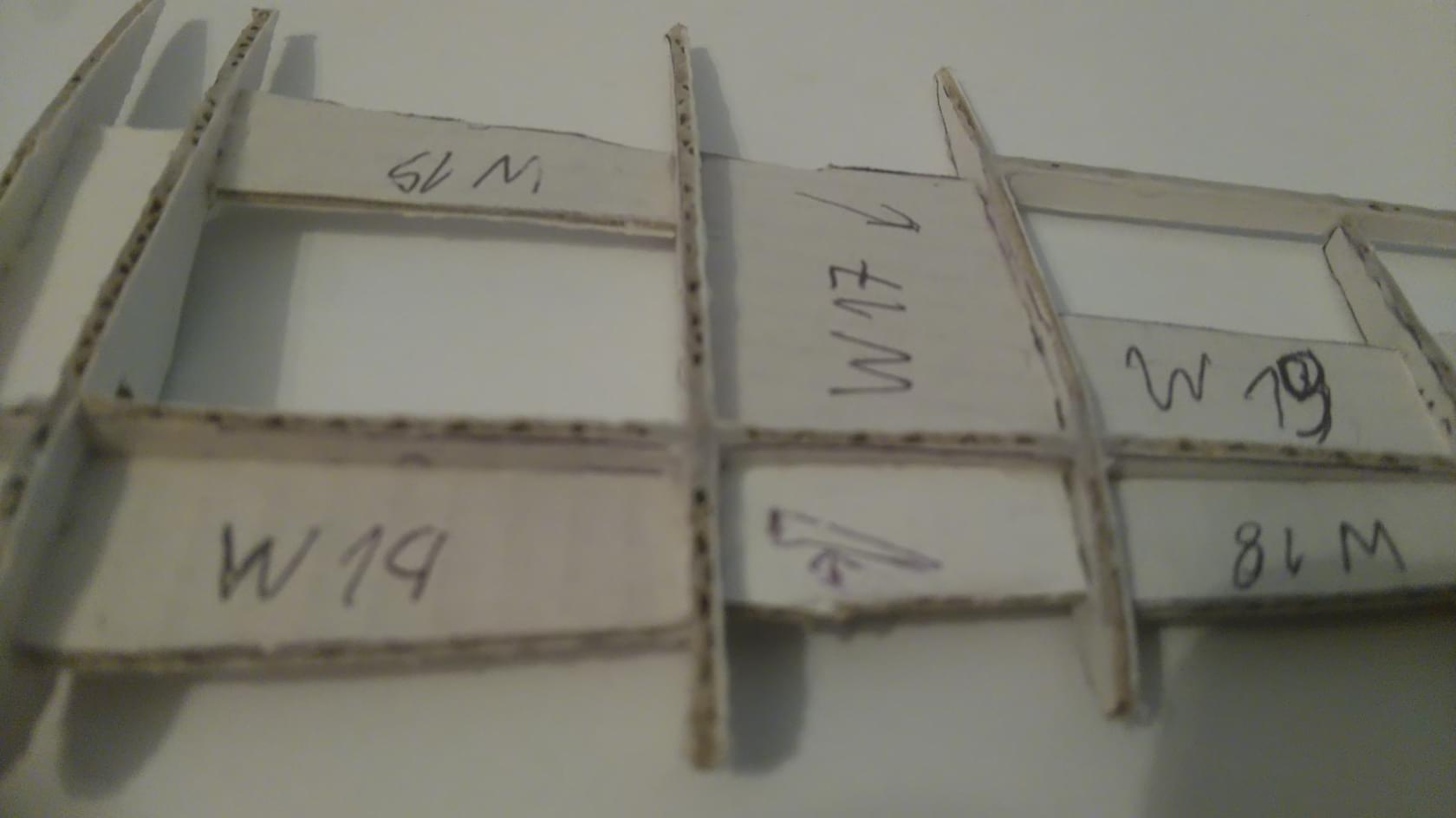

Dźwigary i reszta szkieletu skrzydeł ukończona. Łączenie zahacza o poszycie
Ze skalą na linijce 20 cm
Z bliska
Tak to jest zwykły karton z pudełka po butach (i karton i buty dobre :-D) . Po zaimpregnowaniu Vikolem jest jak tekturka modelarska.
Wygląda strasznie ale jak przymierzałem poszycie niczego nie widać.
Wzory zachowałem na zwykłą tekturę modelarską tylko z poszyciem... ...no właśnie, poszycie... coś się wymyśli :-)

#10 Post autor: TLB » 2018-02-13, 10:47
Jak dasz radę nie używaj tej tektury.
"Po zaimpregnowani wikolem jest jak tektura modelarska"...uwierz, ale nie jest. Zwróć uwagę jak wygląda tektura modelarska a jak ta falista, już sama nazwa wskazuje na różnice. Nie chcę być złym prorokiem ale możesz mieć problemy z wykręceniem się tych skrzydeł. Jeżeli używasz wikolu do poklejenia wręg musisz przytrzymać je przynajmniej dobę a najlepiej ze dwie pod przyciskiem aby woda wyparowała i nie powodowała deformacji. Jeżeli obawiasz się o smród butaprenu czy polimerowego użyj UHU. Lepsza już będzie tektura introligatorska od tej pofalowanej. Moje uwagi nie są krytyką lecz uwagami co można poprawić. :-)
Życzę powodzenia w dalszych pracach.
#11 Post autor: el_paw » 2018-02-13, 12:02
Niestety taka tektura nie nadaje się do modeli kartonowych :-(

#12 Post autor: Beteszka » 2018-02-13, 16:46
Rozumiem, niech zostanie to reliktem przeszłości a ja poszukam Modelarskiej bądź innej spełniającej oczekiwania. Użyłem jej ze względu na to ,że w PRL używano takiej magii.
